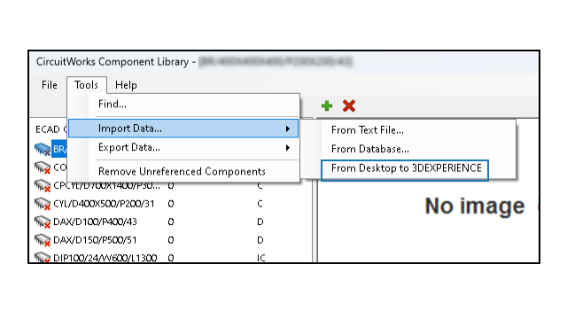

Aby skopiować komponenty w dowolnym kierunku, należy wykonać następujące czynności:
  1. Przejść do Narzędzia > > Biblioteka komponentów CircuitWorks. W sekcji Biblioteka komponentów CircuitWorks wybrać Narzędzia.
  2. Wykonać jedną z następujących czynności:
    • Wybrać Importuj dane > Z Desktop do 3DEXPERIENCE.
      To spowoduje synchronizację całej biblioteki komponentów z wersji Desktop z biblioteką komponentów 3DEXPERIENCE.
    • Wybrać Eksportuj dane > Z 3DEXPERIENCE do Desktop.
      To spowoduje synchronizację całej biblioteki komponentów 3DEXPERIENCE z biblioteką komponentów z wersji Desktop.
  3. Kliknąć Tak.
