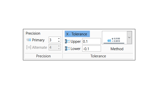

Dodawanie tolerancji do wymiaru (2025 SP3)
Można dodawać informacje o tolerancji bezpośrednio do wymiarów w rysunkach.
Zapewnia to przejrzystość poprzez określenie dopuszczalnych odchyleń wymiarów, a także wspiera dokładne procesy produkcyjne i montażowe. Dodanie tolerancji przynosi następujące korzyści:
  • Pozwala na bezpośrednie zdefiniowanie górnych i dolnych granic wymiarów.
  • Zapewnia różne metody tolerancji, takie jak reprezentacje symetryczne, odchylenia i oparte na limicie.
  • Umożliwia niezależne sterowanie precyzją tolerancji.
  • Zapewnia łatwy dostęp do opcji tolerancji poprzez kartę Wstążka zaawansowanego wymiarowania i Paletę Właściwości.
