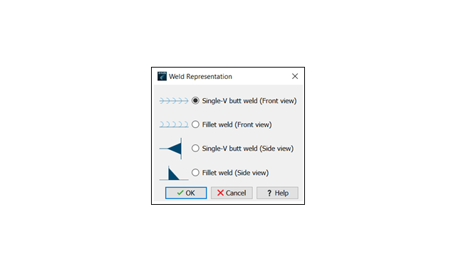

Można użyć polecenia AM_SIMPLEWELD, aby utworzyć i dostosować spoiny pachwinowe i spoiny V na różnych elementach, w tym elipsach, okręgach, łukach, liniach, i łamanych.
Polecenie to obsługuje reprezentacje spoin z przodu i z boku, zapewniając precyzyjną kontrolę i elastyczność w definiowaniu szczegółów spawania. Upraszcza to proces tworzenia symboli spoin, zwiększa wydajność i zapewnia zgodność ze standardami branżowymi. Polecenie:
  • Zapewnia precyzyjną kontrolę nad wymiarami spoiny, szerokością nóg i rozmieszczeniem symboli.
  • Pozwala edytować właściwości spoiny za pomocą polecenia AM_SIMPLEWELDEDIT lub bezpośrednio przez Paletę Właściwości.
