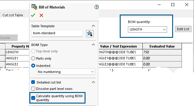

W menedżerze właściwości PropertyManager Lista materiałów można wybrać opcję szczegółowej listy elementów ciętych, aby użyć ilości LM w konstrukcjach spawanych.
W przypadku wybrania opcji Oblicz ilość na podstawie ilości LM oprogramowanie przyjmuje właściwość, którą wybrano na liście Ilość LM i używa tej wartości jako mnożnika. Jeżeli zaznaczenie opcji zostanie usunięte, tabela LM wyświetli ilość jako liczbę wystąpień.
Aby użyć zastąpienia ilości LM dla szczegółowych list elementów ciętych, należy:
  1. Kliknąć przycisk Lista materiałów (pasek narzędzi Tabela) lub Wstaw > Tabele > Lista materiałów.
  2. W menedżerze właściwości PropertyManager wybrać opcję Szczegółowa lista elementów ciętych i Oblicz ilość na podstawie ilości LM.
  3. Kliknąć .
