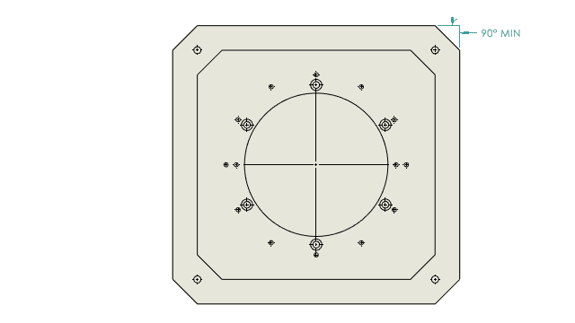

Dodatkowe typy tolerancji dla wymiarów sfazowania
Dla wymiarów sfazowania w rysunkach można określić typy tolerancji MIN., MAKS., Limit, Pasowanie i Pasowanie z tolerancją.
Aby uzyskać dostęp do dodatkowych typów tolerancji dla wymiarów sfazowania, należy:
  1. Kliknąć Narzędzia > Opcje > Właściwości dokumentu > Wymiary > Sfazowanie.
  2. W oknie dialogowym Właściwości dokumentu – sfazowanie kliknąć Tolerancja.
  3. W oknie dialogowym Tolerancja wymiaru sfazowania w polu Typ tolerancji wybrać tolerancję i kliknąć OK.
