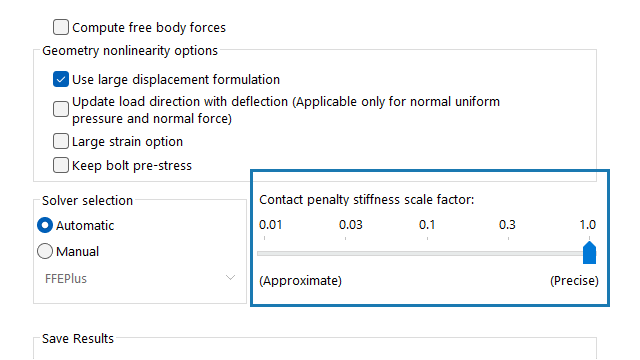

Podczas rozwiązywania badań nieliniowych można dostosować współczynnik skali dla kary za sztywność w kontakcie powierzchni do powierzchni.
Domyślna wartość współczynnika kary za sztywność w kontakcie wynosi 1.0, co daje najdokładniejsze rozwiązanie. Aby uzyskać przybliżone rozwiązanie szybciej i ocenić iteracje projektu, można określić wartość niższą niż 1.0.
Można ustawić współczynnik skalowania na poziomie badania dla kary za sztywność w oknie dialogowym Nieliniowe — statyczne.
