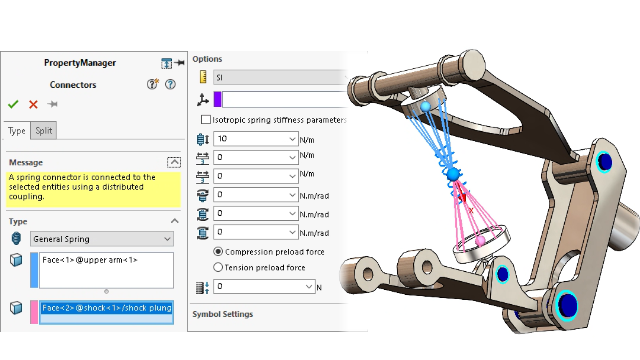

Ogólne złącze sprężynowe
Można określić ogólne złącze sprężynowe pomiędzy płaską, niepłaską i koncentryczną powierzchnią cylindryczną.
Ogólne złącze sprężynowe wykorzystuje rozproszone sprzężenie w celu utworzenia ulepszonej formuły złącza sprężynowego, która poprawia wydajność i dokładność badań symulacji.
Aby precyzyjnie reprezentować ogólne złącze sprężynowe, można zdefiniować do sześciu parametrów sztywności przy użyciu lokalnego układu współrzędnych.
Ogólne złącze sprężynowe jest dostępne w programach SOLIDWORKS Simulation Professional i SOLIDWORKS Simulation Premium.
Aby otworzyć menedżera właściwości PropertyManager Ogólne złącze sprężynowe:
W drzewie badania Simulation kliknąć prawym przyciskiem myszy Połączenia i kliknąć pozycję Ogólna sprężyna .
