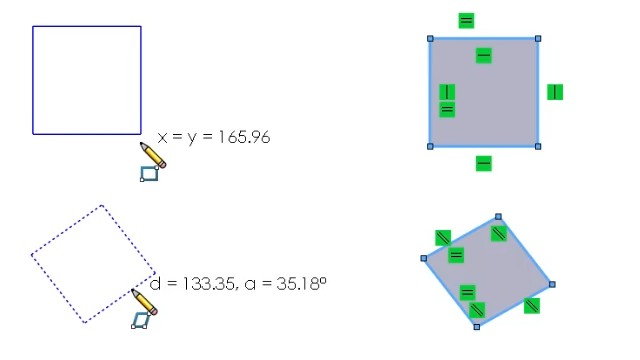

Podczas używania narzędzi prostokąta można tworzyć kwadraty, naciskając klawisz Shift podczas szkicowania.
Aby utworzyć kwadraty za pomocą narzędzi prostokąta
  1. Otworzyć część lub złożenie.
  2. W drzewie operacji FeatureManager wybrać płaszczyznę.
  3. Kliknąć Szkic (pasek narzędzi Szkic).
  4. Tworzenie prostokąta z narożnika:
    1. Na karcie Szkic menedżera poleceń CommandManager kliknąć Prostokąt z narożnika .
    2. Na szkicu kliknąć, aby umieścić pierwszy narożnik.
    3. Nacisnąć klawisz Shift, a następnie przeciągnąć i kliknąć, aby utworzyć kwadrat.
    Sąsiednie boki kwadratu są równe.
  5. Tworzenie równoległoboku:
    1. Kliknąć Równoległobok .
    2. Kliknąć, aby umieścić pierwszy narożnik.
    3. Nacisnąć klawisz Shift, a następnie przeciągnąć, obrócić i kliknąć, aby określić długość i kąt pierwszej krawędzi.
    4. Kontynuować naciskanie klawisza Shift, a następnie przeciągnąć i kliknąć, aby określić kąt pozostałych trzech krawędzi.
  6. Tworzenie prostokąta z 3-punktowego narożnika i wprowadzanie wartości:
    1. Kliknąć Opcje > Opcje systemu > Szkic i wybrać Włącz regulację numeryczną na ekranie przy tworzeniu elementu.
    2. W szkicu kliknąć Prostokąt Prostokąt z 3-punktowego narożnika .
    3. Kliknąć, aby umieścić pierwszy narożnik i przeciągnąć kursor.
    4. Wprowadzić wartość rozmiaru kwadratu i nacisnąć klawisz Enter.
    5. Nacisnąć klawisz Shift, przeciągnąć kursor i kliknąć, aby utworzyć kwadrat.
