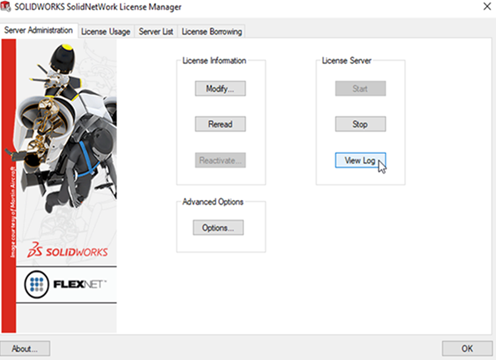

Você pode verificar a versão do FlexNet revisando o log no Servidor de licença. Abra o SolidNetwork License Manager Server e clique em Administração de servidor > Visualizar log . O log lista a versão do FlexNet Licensing no início entre parênteses.
