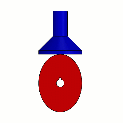

O contato curva-curva contínuo é útil para a modelagem de montagens que contêm cames; por exemplo, elevadores de válvula.
O ponto de contato entre a curva da chapa plana e a curva do came oval muda, dependendo da posição e da forma do came. As duas curvas componentes utilizadas para definir o contato estão no mesmo plano.
