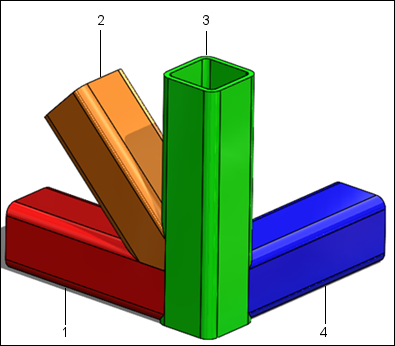

Tipo de aparagem: Corte de corpo
No PropertyManager de Canto complexo, quando você seleciona um membro com o tipo de Aparagem de corpo e Ordem de aparagem como 1, o membro age como uma ferramenta de corte.
No exemplo a seguir, o membro 2 atua como uma ferramenta de corte. A tabela a seguir representa chamadas para membros:
Linha de chamada Descrição
1 Member1: Aparagem de corpo, ordem de aparagem 2
2 Member4: Aparagem de corpo, ordem de aparagem 3
3 Member2: Aparagem de corpo, ordem de aparagem 1
4 Member3: Aparagem de corpo, ordem de aparagem 2

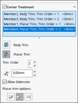

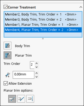

Tipo de aparagem: Corte planar
No PropertyManager de Canto complexo, quando você seleciona um membro com o tipo Aparagem plana, o membro é cortado com base na combinação de membros cortados do corpo.
Para os membros com o tipo Aparagem plana, os membros são aparados com base em:
  • A respectiva ordem de aparagem
  • Tipo de ordem e de aparagem dos membros restantes de aparagem
No exemplo a seguir, o membro 4 é aparado com base na combinação dos membros 1, 2, e 3. A tabela a seguir representa chamadas para membros:
1 Member1: Corte planar, ordem de aparagem 1
2 Member4: Corte planar, ordem de aparagem 2
PropertyManager de Canto complexo com primeiro contato de Aparagem plana Aparagem plana de primeiro contato
PropertyManager de Canto Complexo com primeiro contato com Aparagem plana de contato completo Aparagem plana de contato completo
