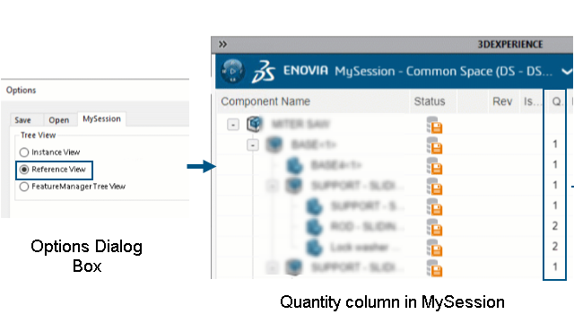

Visibilidade da coluna de quantidade
A coluna de Quantidade em MySession é visível ou oculta com base na opção de exibição em árvore selecionada na caixa de diálogo Opções.
Benefícios: É possível exibir ou ocultar a coluna Quantidade.
A coluna Quantidade exibe o número de instâncias associadas a um objeto. Os valores exibidos são baseados no tipo de Visualização em Árvore selecionado na caixa de diálogo Opções. A coluna fica visível quando você seleciona a opção Vista de referência ou Vista de árvore do FeatureManager.
