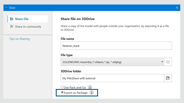

Os usuários do 3DEXPERIENCE podem usar a opção Exportar como pacote na caixa de diálogo Compartilhar para compartilhar montagens salvas na 3DEXPERIENCE platform. Você pode compartilhar o pacote com equipes externas que podem modificar os arquivos no SOLIDWORKS. Em seguida, você pode mesclar os arquivos retornados de volta à plataforma.
Benefícios: A opção Exportar como pacote reúne todos os arquivos referenciados que a opção Pack and Go pode não incluir, como desenhos que não estão no cache.
Para usar a opção Exportar como pacote:
  1. No SOLIDWORKS, abra uma montagem salva na 3DEXPERIENCE platform.
  2. Clique em Arquivo > Compartilhar.
  3. Na caixa de diálogo:
    1. Clique em Compartilhar arquivo.
    2. Insira um Nome de arquivo e, em Tipo de arquivo, selecione Montagem do SOLIDWORKS.
    3. Clique em Exportar como pacote.
    4. Clique em Continuar.
    O comando Exportar como pacote é aberto na guia 3DEXPERIENCE do Painel de tarefas.
    Para obter mais informações sobre esse comando, consulte Exportar e importar dados do SOLIDWORKS.
  4. Especifique as opções e clique em Exportar.
    O software exporta o pacote com a extensão .sldpkg.
