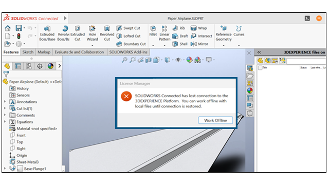

Trabalho off-line quando uma conexão estiver indisponível (2025 FD03)
Você pode executar o SOLIDWORKS Connected, juntamente com outros aplicativos do 3DEXPERIENCE Connected, mesmo que o aplicativo não consiga se conectar à 3DEXPERIENCE platform.
Benefícios: Esse aprimoramento garante acesso ininterrupto permitindo que você continue trabalhando no aplicativo com seus arquivos locais se tiver problemas de conectividade.
  • Inclusão do R2025x FD02: Se o aplicativo não puder se conectar à 3DEXPERIENCE platform e você tiver executado o SOLIDWORKS Connected nos últimos 30 dias, ele solicitará que você trabalhe off-line.
  • Inclusão do R2025x FD03: Se você iniciar sua sessão como de costume, mas perder a conexão durante o uso, o aplicativo entrará no modo off-line temporário e solicitará que você trabalhe off-line durante a desconexão.
Durante a execução no modo off-line temporário, o SOLIDWORKS Connected continua verificando uma conexão em segundo plano. Ao restaurar a conexão, o aplicativo solicitará que você reinicie para se reconectar totalmente.
O SOLIDWORKS Visualize Connected, o DraftSight Connected, o 3DEXPERIENCE DraftSight Professional e o Electrical Schematic Designer também oferecem suporte ao modo off-line temporário, permitindo que você continue trabalhando com arquivos locais quando a 3DEXPERIENCE platform não estiver disponível.
