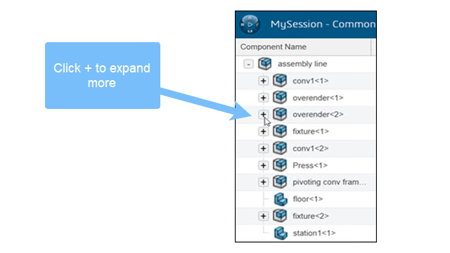

  • Clicar com o botão direito do mouse em um nó e selecionar Expandir tudo ou Recolher tudo.
  • Clicar no ícone + ao lado de um nó.
  • Usar as opções Visualizar na barra de ação:
    • Expandir tudo
    • Expandir em níveis
    • Recolher todos
