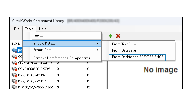

Use as etapas a seguir para copiar componentes em qualquer direção:
  1. Acesse Ferramentas > CircuitWorks > Biblioteca de componentes. Na Biblioteca de componentes do CircuitWorks, selecione Ferramentas.
  2. Siga um destes procedimentos:
    • Selecione Importar dados > Do Desktop para o 3DEXPERIENCE.
      Isso sincroniza toda a biblioteca de componentes do Desktop com a biblioteca de componentes do 3DEXPERIENCE.
    • Selecione Exportar dados > Do 3DEXPERIENCE para o Desktop.
      Isso sincroniza toda a biblioteca de componentes do 3DEXPERIENCE com a biblioteca de componentes do Desktop.
  3. Clique em Sim.
