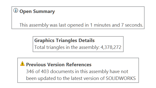

Na caixa de diálogo Avaliação de desempenho, é possível ver o número de documentos desatualizados, o tempo necessário para abrir a montagem e o número total de triângulos gráficos.
Novas opções e informações:
Opções e informações Descrição Seção
Tempo para abrir Em Abrir resumo, exibe o tempo necessário para abrir a montagem. Desempenho de abertura
Procurar por documento de referência Lista o número de documentos encontrados nas pastas Documentos referenciados e o tempo necessário para realizar a pesquisa. Desempenho de abertura
Número total de triângulos na montagem A opção Detalhes dos triângulos gráficos exibe o número total de triângulos gráficos na montagem de nível superior.
No número, o SOLIDWORKS usa o separador especificado pelo sistema operacional para separar grupos de milhares.
Desempenho de exibição

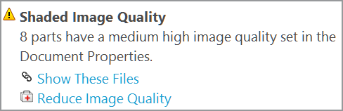

Reduzir qualidade da imagem Em Qualidade da imagem sombreada, reduz a qualidade de imagem sombreada para 50% para as peças com qualidade de imagem mais alta.
Essa opção não se aplica às submontagens.
Não disponível para montagens abertas no modo peso leve, exceto quando a montagem tem uma submontagem flexível.
Clicar em Reduzir qualidade da imagem move o controle deslizante Baixa (mais rápido) – Alta (mais lento) para mais perto do lado Baixa (mais rápido).
Para exibir o controle deslizante, clique em Ferramentas > Opções > Propriedades do documento > Qualidade da imagem. O controle deslizante está em Resolução HLR/HLV com qualidade sombreada e de rascunho.

Para reduzir a qualidade da imagem:
  1. Abra um modelo e clique em Ferramentas > Opções > Propriedades do documento > Qualidade da imagem.
  2. Revise a posição do controle deslizante em Resolução HLR/HLV com qualidade sombreada e de rascunho.
  3. Clique em Ferramentas > Avaliar > Avaliação de desempenho.
  4. Em Qualidade de imagem sombreada na seção Desempenho de exibição, clique em Reduzir qualidade de imagem .
  5. Após a atualização dos resultados em Avaliação de desempenho, verifique a posição do controle deslizante em Resolução HLR/HLV com qualidade sombreada e de rascunho.
