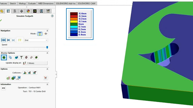

Legendas acopláveis para simulações de caminhos de ferramenta
Durante as simulações de caminhos de ferramenta, é possível mover a legenda que mostra a comparação gráfica da peça usinada e de projeto.
Em Simular caminho da ferramenta no PropertyManager, em Opções de exibição, clique em Exibir diferença . Na área de gráficos, é possível mover a legenda.
