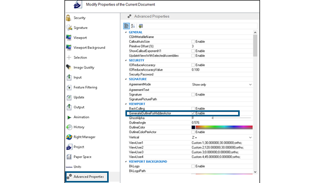

Impedir geração de contorno para geometria oculta
A propriedade GenerateOutlineForHiddenActor disponível na categoria Viewport da página Propriedades avançadas especifica se os atores ocultos são ou não delineados no modo de renderização.
Para evitar que contornos sejam gerados por atores ocultos, desmarque essa opção. Isso economiza tempo ao usar o modo de renderização para grandes montagens.
