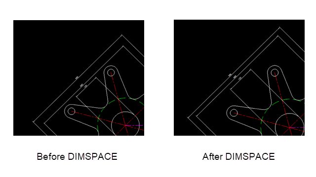

Você pode usar o comando DIMSPACE para gerenciar o espaçamento entre dimensões em arquivos DWG. Isso garante precisão, clareza e consistência de projeto em desenhos.
Com o comando DIMSPACE, você tem maior precisão e pode gastar menos tempo com ajustes manuais. O comando DIMSPACE é semelhante à funcionalidade AutoCAD para dimensões de desenho, por isso é fácil aprender se você estiver familiarizado com o AutoCAD.
