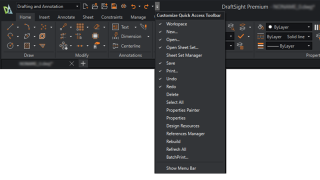

Você pode usar a faixa de opções e a barra de menus simultaneamente na interface do usuário.
A funcionalidade Personalizar barra de Ferramentas de Acesso rápido alterna a visibilidade da barra de menus.
Para especificar o MENUBAR, siga um destes procedimentos:
- Na faixa de opções, clique em / Ocultar barra de menus.
- No menu, clique em / Ocultar barra de menus.
- Na janela de comando, digite MENUBAR.
A variável do sistema (0 está desligada e 1 ligada).
