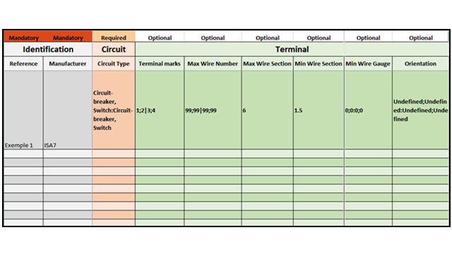

Você pode importar dados com mais eficiência aplicando valores compartilhados a vários circuitos, terminais ou núcleos de cabos. Durante a importação, se os valores inseridos não tiverem separadores, o valor único se aplica a todos os circuitos, terminais ou núcleos de cabos.
Benefícios: Isso economiza tempo e reduz erros de entrada manual.
Ao importar o modelo no Gerenciamento de peça do fabricante, se você inserir um único valor para uma coluna de terminal, ele se aplicará a todos os terminais do circuito. Por exemplo, se para todos os terminais, a Seção de fio máximo for 6, você poderá inserir somente o valor 6 sem repetir as informações. Anteriormente, era necessário inserir os valores 6;6|6;6. Isso é aplicável ao selecionar uma linha por referência para peças do fabricante e referências de cabo e Uma linha por circuito para peças do fabricante.
