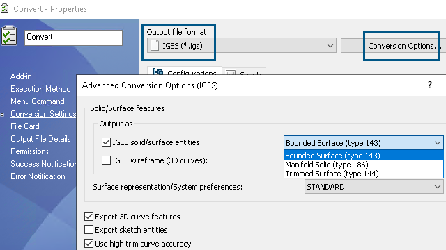

Na ferramenta Administração do SOLIDWORKS, ao configurar uma tarefa de conversão, você pode usar as seguintes opções de conversão avançadas para os formatos de arquivo de saída .stl .igs.
Formato do arquivo de saída Opções avançadas de conversão
IGES (*.igs) Superfície limitada (tipo 143): Selecione para converter as faces da peça, montagem ou as superfícies selecionadas e seus limites definidos por outras entidades IGES, por exemplo, curvas e arestas.

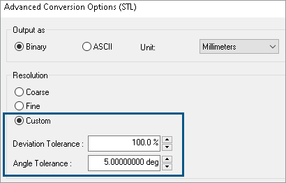

STL (*.stl) Opção Personalizada em Resolução com as seguintes opções secundárias:
  • Tolerância de desvio : Controla a tesselação de toda a peça. Números mais baixos geram arquivos com maior precisão de toda a peça.
  • Tolerância angular: Controla a tesselação de pequenos detalhes. Números mais baixos geram arquivos com maior precisão de detalhes menores, mas esses arquivos levam mais tempo para serem gerados.
Você pode acessar essas opções em Tarefas > Converter > Abrir > Configurações de conversão > Opções de conversão.
