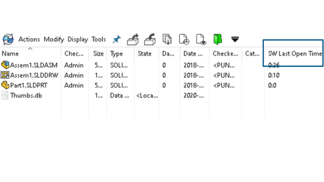

Obter informações sobre o tempo gasto na abertura de arquivos
Você pode saber o tempo necessário para abrir um arquivo quando ele foi aberto pela última vez no SOLIDWORKS 2023 e superior. O tempo é medido em segundos. Para saber o tempo de abertura do arquivo, uma nova variável _SW_Last_Open_Time_ é adicionada às variáveis do SOLIDWORKS PDM.
