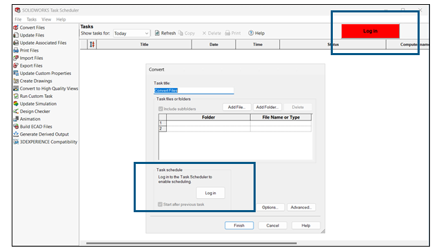

Você pode programar tarefas com arquivos locais no SOLIDWORKS Connected. Anteriormente, as tarefas só podiam ser executadas imediatamente após a criação. Com essa atualização, o SOLIDWORKS pode executar tarefas programadas em segundo plano, mesmo quando você estiver longe da sua máquina.
Benefícios: Essa atualização restaura a capacidade de programar tarefas para um horário posterior ou recorrente. Além disso, os campos nome de usuário e senha foram removidos da tarefa Gerar saída derivada ao executá-la com o SOLIDWORKS Connected
Para ativar a programação de tarefas:
  1. Abra o Agendador de tarefas do SOLIDWORKS Connected clicando em Ferramentas > Aplicativos do SOLIDWORKS > Agendador de tarefas do SOLIDWORKS.
  2. Clique em Fazer login e digite seu nome de usuário e senha da 3DEXPERIENCE platform.
    Suas credenciais são salvas e usadas para autorizar tarefas programadas.
  3. Se suas informações de login forem alteradas:
    1. Clique em Logout.
      Suas iniciais serão exibidas se você já tiver feito login.
    2. Clique em Fazer login novamente e insira suas credenciais atualizadas.
      O Agendador de tarefas do SOLIDWORKS lembra suas novas credenciais para tarefas futuras.
