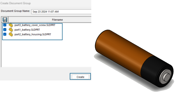

Para criar um grupo de documentos:
- Em um documento do SOLIDWORKS, clique em .
A caixa de diálogo Criar grupo de documentos contém uma lista de arquivos abertos no SOLIDWORKS.
- Na caixa de diálogo:
- Selecione os arquivos necessários.
- Clique em Criar.
O software exibe uma notificação de êxito. Uma mensagem notifica que o SOLIDWORKS criou o Grupo de documentos e você pode acessá-lo a partir da aba Recentes na caixa de diálogo de boas-vindas.
