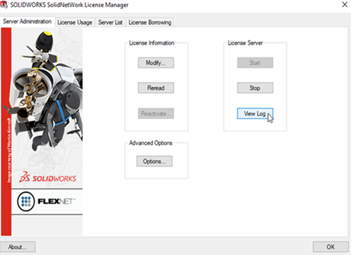

Версию FlexNet можно проверить, просмотрев журнал на сервере лицензий. Откройте сервер менеджера лицензий SolidNetwork License Manager Server и нажмите Администрирование сервера > Просмотреть журнал. В журнале в начале списка в скобках указана версия лицензирования FlexNet.
