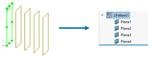

Справочная плоскость или Справочная ось для массива
Создает массив при помощи плоскости или оси, выбранных пользователем.
Ограничения:
  • Если плоскость содержит эскиз, массив плоскости не создает массив эскиза.
  • Массив может содержать только один объект справочной геометрии, одну плоскость либо одну ось.
