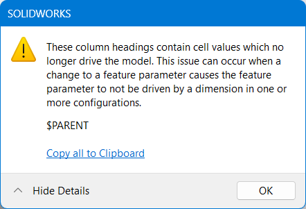

  7. Сохраните и закройте таблицу параметров.
    Появится диалоговое окно с предупреждением о значениях ячеек в заголовках столбцов, которые больше не управляют моделью.
  8. Нажмите OK.
