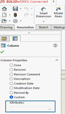

Вы можете связать столбцы таблицы изменений 3DEXPERIENCE с пользовательскими атрибутами, созданными на платформе.
Пользовательские атрибуты аналогичны свойствам файла SOLIDWORKS. Они позволяют добавить дополнительную описательную информацию в файлы деталей, сборок или чертежей. Вы можете хранить содержимое в облаке в пространстве совместной работы.
Связывание атрибутов означает, что в одном месте необходимо ввести только такую информацию, как имя, редакция и описание.
