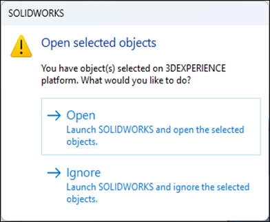

При запуске SOLIDWORKS из 3DEXPERIENCE platform пользователь может непреднамеренно выбрать объект, что приведет к открытию SOLIDWORKS после готовности сеанса. После запуска SOLIDWORKS появляется диалоговое окно, позволяющее пользователю продолжить открытие выбранного объекта или прервать процесс.
Преимущества: Это обновление помогает предотвратить случаи непреднамеренного открытия при запуске SOLIDWORKS.
Можно выбрать следующее.
  • Открыть. Выполняется загрузка выбранного объекта в SOLIDWORKS.
  • Игнорировать. Выполняется открытие SOLIDWORKS без загрузки выбранного объекта.
Это поведение не применяется при запуске SOLIDWORKS с помощью ярлыка на рабочем столе или сценария.
