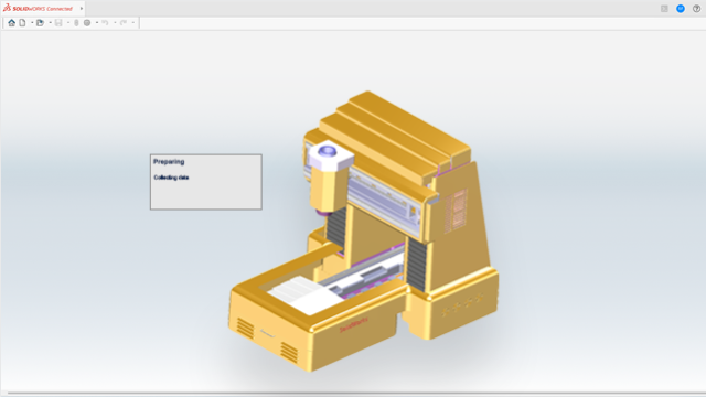

Улучшенный способ открытия файлов 3DEXPERIENCE (2025 FD02)
В SOLIDWORKS улучшен способ открытия файлов 3DEXPERIENCE, не сохраненных в локальном кэше.
Преимущества: Этот способ повышает производительность, так как сначала метаданные для выбранной конфигурации извлекаются на клиентский компьютер. Затем приложение кэширует метаданные всей конфигурации и скачивает необходимые файлы, даже если они еще не загружены в сеанс SOLIDWORKS.
Некоторые действия остаются временно недоступными, пока все файлы не будут полностью доступны. К этим действиям относятся следующие: открытие других файлов, блокировка и разблокировка, замена редакций, изменение свойств, сохранение и обновление. Вы можете продолжить использование 3DSearch, пока все остальные файлы скачиваются.
Примечание.
  • Переключение конфигураций в сборке блокируется до тех пор, пока не будут скачаны все компоненты.
  • Если процесс скачивания прерван, SOLIDWORKS предлагает перезагрузить файлы или перезапустить для очистки кэша.
