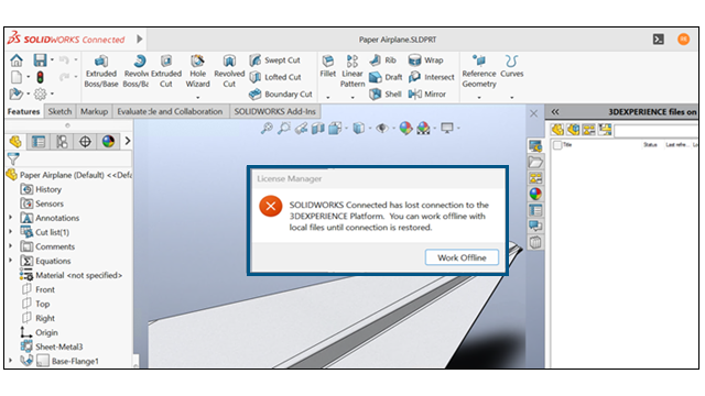

  • Версия R2025x FD02. Если приложение не может подключиться к 3DEXPERIENCE platform и вы запускали SOLIDWORKS Connected за последние 30 дней, приложение предложит вам работать в автономном режиме.
  • Версия R2025x FD03. Если вы запустили сеанс обычным образом, но во время использования подключение было потеряно, приложение временно переходит в автономный режим и предлагает работать в нем во время отсутствия подключения.
При работе во временном автономном режиме SOLIDWORKS Connected продолжает проверку подключения в фоновом режиме. После восстановления подключения приложение предложит перезагрузить компьютер, чтобы полностью восстановить подключение.
SOLIDWORKS Visualize Connected, DraftSight Connected, 3DEXPERIENCE DraftSight Professional и Electrical Schematic Designer также поддерживают временный автономный режим, позволяя продолжать работу с локальными файлами, когда платформа 3DEXPERIENCE platform недоступна.
