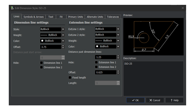

Диалоговое окно стилей размеров
Диалоговое окно Стили размеров упрощено для редактирования стилей размеров.
При редактировании стилей размеров пользовательский интерфейс очень схож с интерфейсом AutoCAD. Это обеспечивает более плавный переход пользователей, переходящих с AutoCAD на DraftSight.
Открытие диалогового окна "Стили размеров"
Выполните одну из следующих операций.
  • В ленте нажмите Добавить примечание > Размер > Стиль размера.
  • В меню выберите Формат > Стиль размера.
  • В командном окне введите DIMSTYLE/DIMENSIONSTYLE.
