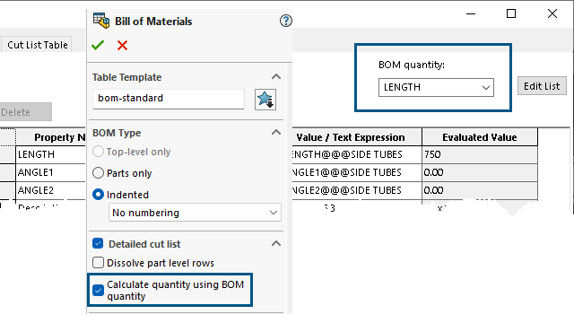

Переопределение количества в спецификации для подробных списков вырезов
В окне PropertyManager "Спецификация" можно выбрать параметр Подробный список вырезов, чтобы использовать количество в спецификации для сварных деталей.
При выборе параметра Расчет количества с помощью количества в спецификации программа присваивает свойство, выбранное вами в списке Количество в спецификации, и использует значение в качестве множителя. Если этот параметр не выбран, в таблице спецификаций отображается количество экземпляров.
Чтобы использовать замещение количеством в спецификации для подробных перечней разрезов, выполните следующие действия.
  1. Нажмите Спецификация (панель инструментов "Таблица") или Вставка > Таблицы > Спецификация.
  2. В окне PropertyManager выберите Подробный перечень разрезов и Рассчитать количество, используя количество в спецификации.
  3. Нажмите .
