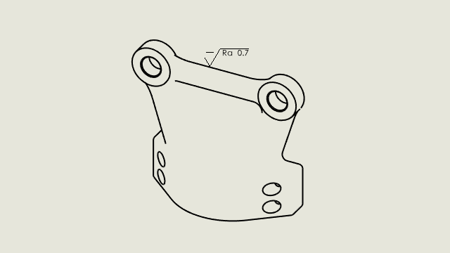

Чтобы создать обозначения шероховатости поверхности в соответствии с ISO 21920:
  1. В чертеже выберите Инструменты > Параметры > Свойства документа > Примечания > Шероховатости поверхности.
  2. В диалоговом окне Стандарт обозначения поверхности выберите стандарт и нажмите OK.
