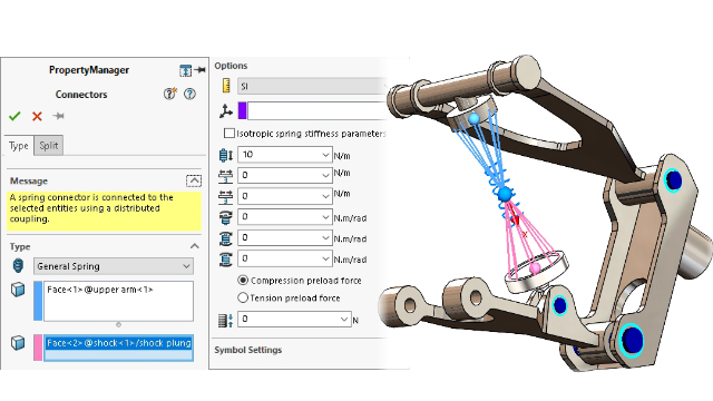

Общий соединитель-пружина
Можно указать общий соединитель-пружину между плоскими, неплоскими и концентрическими цилиндрическими поверхностями.
В общем соединителе-пружине используется распределенное соединение для создания усовершенствованной формулировки соединителя-пружины, который повышает производительность и точность исследований моделирования.
Для точного представления общего соединителя-пружины можно с помощью локальной системы координат определить до шести параметров жесткости.
Общий соединитель-пружина доступен в SOLIDWORKS Simulation Professional и SOLIDWORKS Simulation Premium.
Чтобы открыть окно PropertyManager Общая пружина, выполните следующее.
В дереве модельного анализа нажмите правой кнопкой мыши Соединения и выберите Общая пружина .
