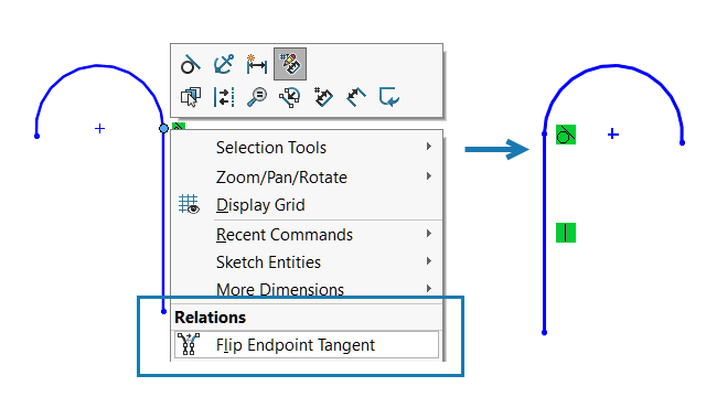

Отражение конечной точки касательной дуги (2025 SP1) Можно отразить конечную точку касательной дуги, соприкасающейся с линией. Радиус дуги при этом не меняется. Эта функция недоступна для трехмерных эскизов. Чтобы отразить конечную точку касательной дуги: Откройте новый эскиз и нарисуйте линию. Нажмите Касательная дуга и создайте дугу от конечной точки линии. Щелкните правой кнопкой мыши на точке соприкосновения дуги и прямой, а затем выберите Отразить конечную точку касательной дуги . Касательная дуга меняет положение на отраженное: На уровень вышеСоздание эскиза Создание квадратов при помощи инструментов прямоугольника (20.25 SP2) Исправление подвешенных взаимосвязей Линейные и круговые массивы эскизов
