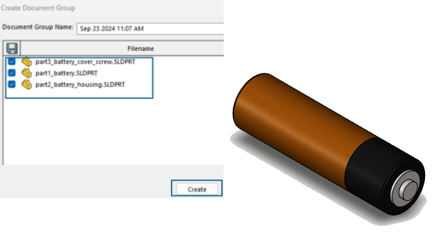

Чтобы создать группу документов, выполните следующие действия.
- В документе SOLIDWORKS нажмите .
Диалоговое окно Создать группу документов содержит список файлов, открытых в SOLIDWORKS.
- В диалоговом окне:
- Выберите необходимые файлы.
- Нажмите Создать.
Программное обеспечение отобразит уведомление об успешном выполнении. Появится сообщение с уведомлением о том, что Группа документов создана программой SOLIDWORKS и доступна на вкладке Недавние в диалоговом окне Приветствие.
