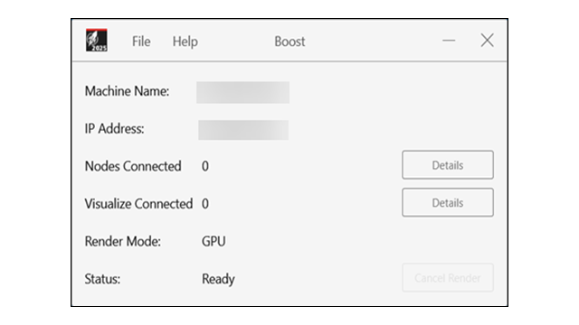

Последняя версия Visualize Boost имеет удобный интерфейс установки, оптимизированное обнаружение оборудования и повышенную стабильность.
Чтобы установить и настроить Visualize Boost, выполните следующие действия.
  1. Используйте SOLIDWORKS Installation Manager для установки Boost на одном или нескольких подключенных к сети компьютерах.
  2. На каждом компьютере с Boost выполните следующие действия.
    1. Запустите SOLIDWORKS Visualize Boost 2025.
    2. Перейдите в меню Файл > Настройки.
    3. Для одного компьютера выберите Координатор, чтобы назначить его узлом-координатором. Не устанавливайте флажок "Координатор" для всех остальных узлов Boost.
    4. Для узлов Boost, не являющихся координаторами, введите IP-адрес координатора.
    5. Нажмите Применить.
  3. В SOLIDWORKS Visualize перейдите в меню Инструменты > Параметры > Boost и введите IP-адрес координатора.
  4. Нажмите кнопку Подключение.
После подключения можно выбрать Boost Renderer на странице "Мастер/качество отрисовки", чтобы начать распределенную по сети отрисовку.
