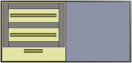

Вставка каналов и направляющих
Сначала необходимо вставить пять каналов, размер которых соответствует требуемому значению. Первые три объекта являются горизонтальными каналами, а последние два — вертикальными. Разместите каналы приблизительно так, как показано в видео, и используйте сопряжения для их размещения. Затем вставьте три вертикальных направляющих.
  1. В SOLIDWORKS Electrical Manager нажмите правой кнопкой мыши на элемент 36212 и выберите Вставить как горизонтальный канал.
  2. Перетащите канал, чтобы расположить его в графической области, затем нажмите в контекстном меню и в PropertyManager.
  3. Повторите шаги 1 и 2 для первых трех каналов, показанных в SOLIDWORKS Electrical Manager.
  4. Повторите шаги 1 и 2 для установки двух вертикальных каналов. На этот раз выберите Вставить как вертикальный канал.
  5. В SOLIDWORKS Electrical Manager нажмите правой кнопкой мыши на элемент 178864 и выберите Скрыть, чтобы отобразить только каналы.
  6. На вкладке Сборка в CommandManager нажмите Сопряжение и создайте пять совпадающих сопряжений и одно сопряжение расстояния, как показано в видео.
  7. Закройте вкладку Сопряжение в PropertyManager выберите Показать шкаф.
  8. Повторите шаги 1 и 2 для трех направляющих. На этот раз выберите Вставить как горизонтальную направляющую для каждой направляющей.
    Вставьте направляющие по порядку (сверху вниз).

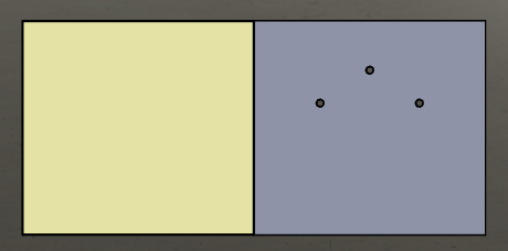

  13. Нажмите Вид сзади .
  14. Вставьте компоненты S1, S2, and H1 на дверцу шкафа, как показано на видео.
  15. Поверните модель, чтобы увидеть противоположную сторону дверцы шкафа.
  16. На вкладке Сборка в CommandManager используйте инструмент Сопряжение , чтобы добавить сопряжения совпадения для трех компонентов и их отверстий.
  17. Нажмите кнопку Вид спереди.
  18. Используйте инструмент Сопряжение для добавления параллельных сопряжений между тремя компонентами и краем дверцы шкафа, как показано на видео.
