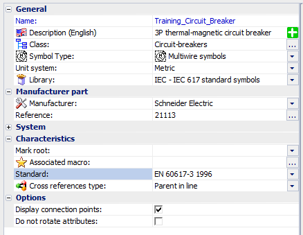

Создайте обозначение для трехфазного термомагнитного выключателя в соответствии с
приложением 13a и следующими параметрами.
- Имя: Тренировочный_автоматический_выключатель
- Принадлежит библиотеке IEC
- Нарисован с использованием метрических единиц измерения
- Объявлен как родительский в линейном обозначении
- Автоматически связан с деталью 21113 компании Schneider
- Распространение перекрестных ссылок, номинального тока и настроек магнитного потока
- Нажмите .
- В диспетчере обозначений в разделе Классификация нажмите .
- Нажмите кнопку Создать.
- Введите следующие свойства:
- Нажмите OK, чтобы создать обозначение.

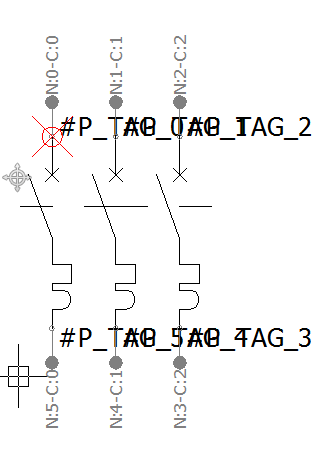

- Добавьте линию оси.
- Нажмите .
- Нажмите .
- Нажмите .
- Нажмите , чтобы переместить сборку так, чтобы самое высокое и самое дальнее соединение было на маркере оси (двойная зеленая стрелка в точке с координатами (0,0)).
- Нажмите
, чтобы добавить 3 отключаемых цепи типа Автоматический выключатель/Выключатель.
- Выберите Цепь 0 и нажмите
, чтобы вставить точки соединения. Блок точек соединения прикреплен к указателю. Он состоит из линии и двух кругов.
- Нажмите [Пробел], чтобы повернуть точку соединения.
- Вставьте точку соединения таким образом, чтобы белый круг совпадал с точкой соединения провода.
- Вставьте пять других точек соединения, выбрав соответствующие цепи.
На закрепляемой панели отображаются свойства точек соединения, она также позволяет исправлять ошибки распределения. В каждой цепи количество точек в верхней части должно быть меньше количества точек в нижней части.
- Нажмите
, чтобы вставить атрибуты.
- В диалоговом окне Управление атрибутами укажите следующие атрибуты, которые необходимо вставить в обозначения.
- Вставьте атрибуты рядом с обозначением.
