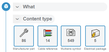

  3. Чтобы использовать теги поиска для уточнения запроса, выполните следующие действия.
    1. Нажмите .
    2. Дополнительно: Введите поисковый запрос в поле Поиск по тегам.
      Тег поиска Что > Тип содержимого по умолчанию группирует часто используемые типы содержимого в удобном меню быстрого доступа. Чтобы открыть стандартный местный вид, нажмите Показать все:
      Список тегов поиска будет оптимизирован для включения только тех элементов, которые соответствуют введенному тексту.
