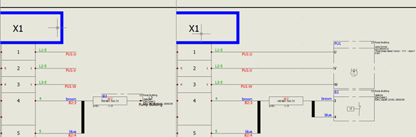

В этом разделе описываются параметры конфигурации IEC по умолчанию для чертежей клеммных колодок.
Чертежи клеммных колодок можно создать путем вставки обозначений. Можно использовать обозначения по умолчанию или обозначения, связанные с деталями производителя или обозначениями схемы. SOLIDWORKS Electrical позволяет рисовать элементы, такие как текст, атрибуты и графические представления кабелей, в соответствии с параметрами конфигурации.
Файл конфигурации чертежа клеммной колодки содержит все параметры компоновки клеммной колодки, сгруппированные по теме. Можно создать столько файлов конфигураций, сколько требуется. Конфигурации доступны в диалоговом окне Управление конфигурациями чертежа клеммной колодки.
В редакторе файлов конфигурации отображается предварительный просмотр выбранных параметров. Можно отключить предварительный просмотр, установив флажок Предварительный просмотр чертежа в нижней части диалогового окна Конфигурация чертежа клеммной колодки.

Компоновка
На этой вкладке можно управлять компоновкой графического представления клеммной колодки на чертеже. В правой нижней части диалогового окна отображается один из следующих стилей основной надписи.
- Основная надпись по умолчанию: основная надпись, связанная с чертежами клеммной колодки в конфигурации электротехнического проекта.
- Специальная основная надпись для этой конфигурации: создает все клеммные колодки с этой основной надписью с использованием этой конфигурации.
Нижний левый угол основной надписи должен быть расположен в точке с координатами (0,0). Все параметры компоновки отсчитываются от этой точки.
