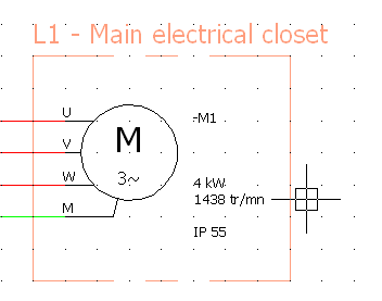

Вставка контура местоположения
Контур местоположения позволяет графически показать (географическое) положение на чертеже. Контур местоположения может быть представлен в виде прямоугольника или создан с использованием ломаной линии, но всегда должен быть закрыт.
  1. Выполните одну из следующих операций.
    • Нажмите Принципиальная схема > Контур местоположения .
    • Нажмите Структурная схема > Контур местоположения .
  2. Начертите контур.
    1. Введите координаты: Чтобы начертить контур расположения, нажмите на точки в графической области или введите координаты. При использовании прямоугольного контура нажмите на вторую точку для диагонали прямоугольника. При использовании контура полилинии нажмите на вторую точку линии, а затем продолжайте нажимать, чтобы добавить точки, пока контур не будет завершен. Нажмите Закрыть на закрепляемой панели, чтобы автоматически связать последнюю точку контура с первой.
    2. Параметры: После запуска команды закрепляемая панель позволяет переключаться между режимами.
  3. Параметры OnBoard.
    В раскрывающемся списке можно выбрать тип контура (тонкий, двойной и заполненный).
    1. Зигзаг SOLIWORKS Electrical вставляет зигзагообразную линию на нижней линии прямоугольника. Эта линия указывает, что расположение начерчено не полностью. Данная опция не доступна для контуров местоположений, изображенных в виде ломаных линий.
    2. Метка местоположения. Позволяет вставить обозначение, отображенное на закрепляемой панели. Это обозначение соответствует обозначению, сохраненному в конфигурации электротехнического проекта. Если необходимо вставить другое обозначение, нажмите Другое обозначение.
    Метка местоположения автоматически помещается в верхнюю часть контура.
    Метки расположения представлены обозначением и атрибутами, которые могут отображать данные или свойства, прикрепленные к положению. Метки местоположения имеют контекстное меню, позволяющее среди прочего редактировать свойства положения.
  4. Выберите положение.
    Когда контур местоположения закрыт, открывается диалоговое окно Выбрать местоположение.
    1. Выберите предпочтительное местоположение.
    2. Нажмите кнопку Выбрать.
      Закроется диалоговое окно, чертеж автоматически обновится с выбранным местоположением. компоненты, помещенные внутри контура, могут быть связаны с выбранным местоположением.
    3. Нажмите на нужный параметр для изменения местоположения компонентов или сохранения изначально привязанного положения.
