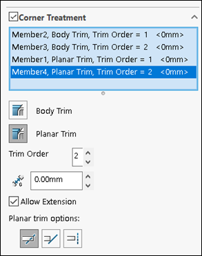

Tipo de recorte: Recorte plano
En el PropertyManager Esquina compleja, cuando se selecciona un miembro con el tipo Recorte plano, el miembro se recorta mediante la combinación de miembros con recorte de sólido.
Para los miembros con el tipo Recorte plano, los miembros se recortan según:
  • Su orden de recorte
  • La orden de recorte y el tipo de recorte de los demás elementos de recorte

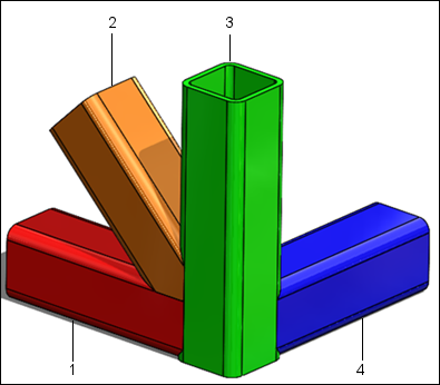

En el ejemplo siguiente, el miembro 4 se recorta por la combinación de los miembros 1, 2 y 3. La siguiente tabla representa las anotaciones para los miembros:
Anotación Descripción
1 Member1: Recorte plano, orden de recorte 1
2 Member4: Recorte plano, orden de recorte 2
3 Memebr2: Recorte de sólido, orden de recorte 1
4 Member3: Recorte de sólido, orden de recorte 2

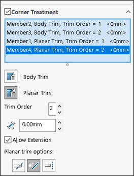

PropertyManager Esquina compleja con Primer recorte plano de contacto Primer recorte plano de contacto
PropertyManager Esquina compleja con Recorte plano de contacto completo Recorte plano de contacto completo
