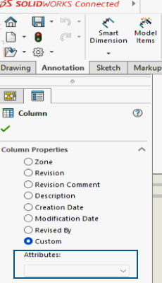

Columnas de la tabla de revisiones y atributos personalizados de 3DEXPERIENCE
Puede vincular las columnas de la tabla de revisiones de 3DEXPERIENCE a los atributos personalizados creados en la plataforma.
Los atributos personalizados son similares a las propiedades de los archivos de SOLIDWORKS. Permiten añadir información descriptiva adicional a los archivos de piezas, ensamblajes o dibujos. Puede almacenar contenido en la nube en un espacio de colaboración.
Vincular atributos significa que solo necesita introducir información, como el nombre, la revisión y la descripción en un solo lugar.
