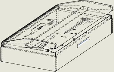

Visualización de modelos transparentes
Puede visualizar modelos transparentes en los dibujos con los modos Sin líneas ocultas (SLO) y Líneas ocultas visibles (LOV).
Puede ver a través de sólidos transparentes en los estados de visualización de SLO y LOV, incluidos los componentes en los ensamblajes y sólidos en piezas multicuerpo.
Disponible solo para vistas de dibujo de Calidad alta.
Para visualizar los modelos transparentes:
  1. Haga clic en Herramientas > Opciones > Propiedades del documento > Documentación y seleccione Ver a través de componentes transparentes en SLO/LOV.
  2. En PropertyManager, en Estilo de visualización, seleccione Ver a través de componentes transparentes para mostrar componentes transparentes.
