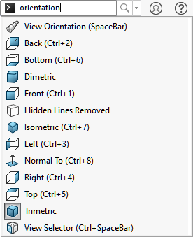

métodos abreviados del teclado
Al utilizar Buscar comandos, los resultados incluyen los métodos abreviados del teclado de las herramientas entre paréntesis, si existen. Si utiliza la tecla S para buscar herramientas, los resultados también muestran el método abreviado del teclado.
