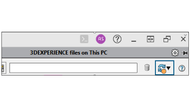

Mejoras de estado y actualización para la pestaña Archivos 3DEXPERIENCE en este PC (2025 FD01)
La pestaña Archivos 3DEXPERIENCE en este PC se actualiza automáticamente para mostrar los datos más actuales.
Ventajas: Ya no es necesario actualizar manualmente la pestaña, lo que facilita la actualización.
Un indicador de estado naranja en Actualizar le ayuda a supervisar los archivos. Se mantiene despejado cuando su vista está actualizada, pero se vuelve naranja cuando guarda nuevos archivos, descarga archivos o faltan archivos localmente. Esta pista visual se resalta cuando la pestaña necesita su atención.
También puede filtrar ensamblajes de nivel superior para mostrar solo los nodos principales de los ensamblajes en la caché. Esta opción simplifica la navegación y facilita el seguimiento de los cambios cuando se combina con el indicador de estado.
La información sobre herramientas actualizada proporciona descripciones claras de las opciones de actualización:
  • Actualizar vista: Actualiza toda la vista.
  • Actualizar todo desde el servidor: Actualiza la información del ciclo de vida de todos los archivos del servidor.
  • Actualizar seleccionado desde el servidor: Actualiza la información del ciclo de vida solo para los archivos seleccionados.
